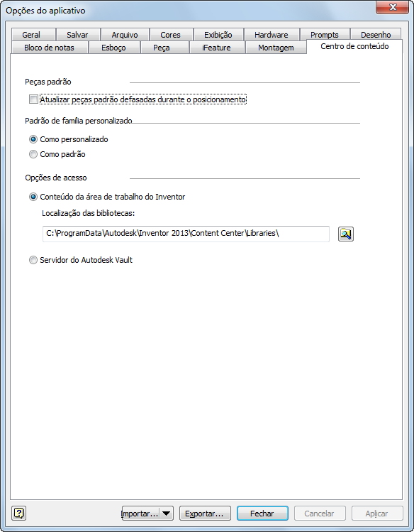

A localização padrão do Conteúdo da Área de Trabalho do Inventor é C:\ProgramData\Autodesk\Inventor<versão> \Content Center\Libraries ou C:\Documents and Settings\All Users\Application Data\Autodesk\Inventor<versão>\Content Center\Pasta Bibliotecas. É possível alterar esta localização padrão por meio de Opções do Aplicativo--> guia Centro de Conteúdo. Consulte figura 1.
Siga estes passos para migrar a biblioteca do Centro de Conteúdo personalizado no Conteúdo da Área de Trabalho:
Etapa 1: Copiar a biblioteca herdada do Centro de Conteúdo personalizado na localização do Conteúdo da Área de Trabalho. Consulte a opção Localização das Bibliotecas na Figura 1.

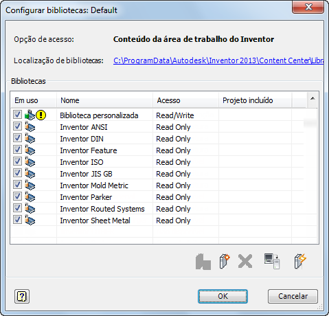

Etapa 2: Atualizar as bibliotecas herdadas do Centro de Conteúdo personalido usando a Ferramenta de Atualização na caixa de diálogo Configurar bibliotecas do Centro de Conteúdo.
Na caixa de diálogo projetos, clique em [Configurar Bibliotecas do Centro de Conteúdo]. As bibliotecas herdadas do Centro de conteúdo personalizado são listados na caixa de diálogo Configurar Bibliotecas. Observe que a coluna "Em Uso" está selecionada. Clique em [Ferramenta de Atualização] para migrar. Consulte Figura 2.

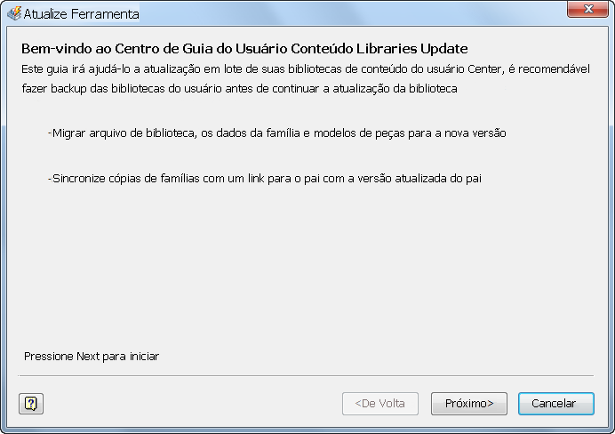

Etapa 3: Na caixa de diálogo Ferramenta de Atualização, é o Guia de Atualização de Bibliotecas de Usuário do Centro de Conteúdo. Clique em [Avançar] passo a passo para concluir a migração de bibliotecas personalizadas. Consulte figura 3.
Figura 3

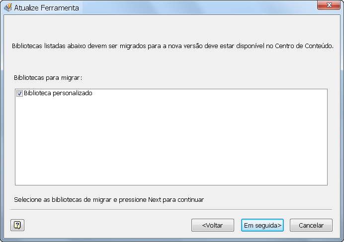

A caixa de diálogo Ferramenta de Atualização é exibida. Clique em [Avançar] - O legado de bibliotecas de Centro de Conteúdo personalizado que podem ser atualizados são listados. Consulte Figura 4.
Figura 4
Selecione a biblioteca para atualizar. Se mais de uma biblioteca de usuário está fora da data, é possível selecionar várias bibliotecas para serem atualizadas no mesmo processo. A seguir, clique em [Avançar].

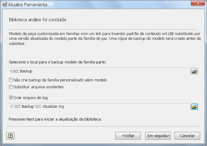

A análise da biblioteca é executada e os resultados da análise são exibidos. Se algum problema é encontrado, é preciso solucionar para continuar. Se não são detectados erros, as opções de Backup são exibidas. Especifique uma pasta para criar um backup e clique em Avançar. Consulte Figura 5.
