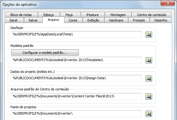

Por padrão, a biblioteca de estilos fornecida com o Autodesk Inventor está localizada em C:\Arquivos de Programa\Autodesk\Inventor<>\Pasta de Dados de Projeto ou em C:\Usuários\Público\Documentos\Autodesk\Inventor<versão>\Dados do Projeto. A localização da biblioteca de estilos também está disponível na guia Arquivo de Opções do Aplicativo. Consulte Figura1. Se você estiver trabalhando em um ambiente de rede, esta pasta local reside em uma localização compartilhada na rede e não em sua unidade de disco rígido local. Verifique com o seu Administrador de TI ou CAD, se você não tiver certeza da localização.
Figura 1

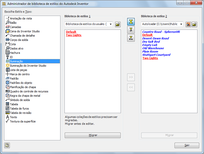

- A caixa de diálogo Gerenciador de Biblioteca de Estilos do Inventor é exibida. Consulte Figura 2.
Figura 2
- O painel Biblioteca de Estilos 1, a esquerda, fornece um botão de navegação que é utilizado para navegar para a pasta onde as coleções de estilos mais antigos (no formato .xml) estão localizadas. Por padrão, a localização da pasta é C:\Arquivos de Programa\Autodesk\Inventor<versão antiga>\Dados do Projeto anterior ou C:\Usuários\Público\Documentos\Autodesk\Inventor<versão antiga>\Dados do Projeto. Também é possível clicar em Abrir Biblioteca de Estilos para selecionar a pasta especificada da biblioteca de estilo antigo.
- O painel Biblioteca de Estilos 2, à direita da caixa de diálogo, fornece um navegador para navegar para a localização da nova biblioteca de estilos. Por padrão, a localização da pasta é C:\Arquivos de Programa\Autodesk\Inventor<nova versão>\Dados do Projeto ou C:\Usuários\Público\Documentos\Autodesk\Inventor<versão>\Dados do Projeto. Também é possível clicar no botão [abrir biblioteca de estilos] para selecionar a nova pasta especificada da biblioteca de estilos.
- No exemplo mostrado na Figura 2, a coleção Estilo de iluminação foi selecionada na lista Selecionar tipo de estilo: listada na extremidade esquerda da caixa de diálogo. Além disso, tanto os antigos quanto os novos locais da pasta biblioteca de estilos foram selecionados utilizando o botão do navegador apropriado e o seu conteúdo aparece nos painéis Esquerdo e Direito, respectivamente. e o antigo painel da biblioteca de estilos [Migrar] será realçado.

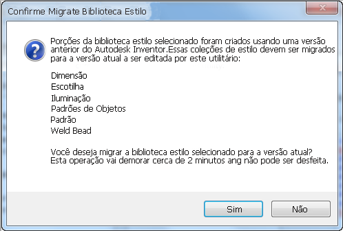

- Iniciar a migração dos estilos ao clicar no botão Migrar na parte inferior do painel Biblioteca de Estilos 1. (Observe que este botão somente está disponível quando uma biblioteca requer migração). A caixa de diálogo Confirmar Migração da Biblioteca de Estilos aparece solicitando confirmação para a migração. Clique em Sim ou Não, conforme apropriado, Figura 3.
Figura 3

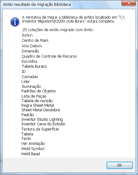

- O processo de migração pode levar um minuto ou dois. Quando for concluída, aparece uma caixa de diálogo exibindo os resultados da migração. Consulte figura 4. Clique em no botão OK para fechar a caixa de diálogo.
Figura 4
Nota: Tenha em mente que o estilo migração não pode ser desfeito e qualquer usuário editado para a biblioteca de estilos será perdido. É possível restaurar os mesmos a partir da cópia de segurança.
Botões de Filtro
Existem três formas nas quais as coleções de estilo podem ser incluídas nos painéis das bibliotecas de estilos. Esses métodos são controlados usando o Botões de Filtro, localizados no centro superior da caixa de diálogo Gerenciador de Biblioteca de Estilos e são descritos abaixo:
Mostrar Todos os Estilos: Ativa por padrão, este botão exibe todos os estilos de ambas as bibliotecas de estilos. As definições de estilo que são idênticas entre as duas bibliotecas regulares são exibidas em preto.
Mostrar Estilos não Coincidentes: Clique neste botão para exibir os estilos cujas definições são diferentes nas duas bibliotecas. Com esta configuração, os nomes de estilo são destacados e exibidos em vermelho.
Mostrar Estilos Únicos}: Este botão mostra os estilos que existem em uma biblioteca mas não em outra. Com esta configuração, os nomes de estilo estão em itálico e são exibidos em azul.
