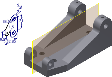

  3. Clique com o botão direito do mouse antes de inserir e selecione Rotacionar Y 90 °. Clique com o botão direito do mouse novamente e selecione Rotacionar X 90 °.
    O componente de esboço é orientado conforme mostrado na imagem a seguir.
  4. Clique na janela de desenho para inserir uma cópia e clique com o botão direito do mouse e selecione OK ou pressione Esc para sair do comando.

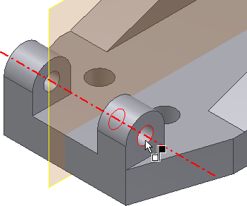

  6. Para selecionar um eixo como a segunda metade da restrição, mova o cursor sobre a porção interna do furo na base. Quando o eixo aparecer, selecione dentro do furo, como mostrado na próxima imagem. Não selecione a aresta do furo quando aparece um ponto verde. O ponto é uma restrição pontual e não resulta em uma restrição de eixo para eixo.
  7. Clique em OK para criar uma restrição.

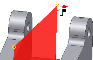

  8. No navegador, abaixo de Esboço de braçadeira, expanda a pasta Origem, clique com o botão direito o Plano XY,e ative Visibilidade.
  9. Inicie o comando Restringir e mantenha o padrão definido como Coincidência.
  10. No esboço da braçadeira, selecione o Plano XY para satisfazer a primeira escolha.
  11. Selecione o Plano de trabalho localizado no centro da base, como mostrado na próxima imagem.
    A restrição correspondente é mostrada na apresentação.
  12. No canto inferior direito da caixa de diálogo, clique na opção Alinhamento. Clique em OK para aplicar a restrição e finalizar o comando.

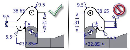

    A imagem seguinte exibe a correta solução de Coincidência/Alinhamento à esquerda. A solução na direita é o resultado de uma Coincidência/Coincidência. Se você cometeu um erro, você pode editar a restrição e aplicar a solução correta. Neste caso, a seleção correta foi especificada por você. No futuro, use a visualização para ajudá-lo para decidir se deve ser aplicada uma restrição Coincidência/Coincidência ou uma Coincidência/Alinhamento entre dois planos.
