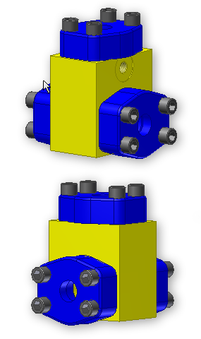

  11. Renomeie Component_Pattern_1 no navegador Modelo para ser port_a_screw_pattern.
Mapeamento de nomes descritivos aos parâmetros de padrão
Quando é criado o padrão de componente de parafuso, também são criados outros parâmetros do modelo. Altere o nome dos parâmetros para usá-los mais adiante neste tutorial.
  1. Abra a caixa de diálogo Parâmetros.
  2. clique no nome do parâmetro que contenha 0,69 na célula Equação.
  3. Altere o nome do parâmetro para port_a_y_dist_between_screws.
  4. clique no nome do parâmetro que contenha 1,50 na célula Equação.
  5. Altere o nome do parâmetro para port_a_x_dist_between_screws.
  6. Repita as etapas anteriores para port_b_union_screw e port_c_union_screw. Não se esqueça de alterar o nome dos padrões quando concluir. O modelo deve ter um aspecto como exibido nestas vistas frontais e posteriores.
  7. Salve o arquivo de montagem.
