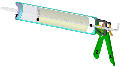

Foram considerados os seguintes aspectos mecânicos da pistola de calafetar quando criada a simulação.
  1. O usuário segura o cabo [1] e pressiona o gatilho [2].
  2. O extremo do pino do gatilho [3] move o acionador [4] para adiante.
  3. O acionador é acoplado ao pistão [5] e move-o para adiante.
  4. A cabeça do pistão [6] pressiona a parte inferior do cano de calafetar.
  5. O cano é mantido no lugar adequado graças a um anel [7] situado no extremo da pistola de calafetar.
