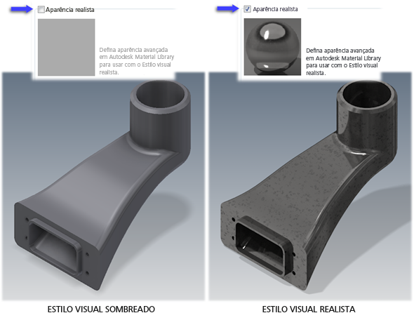

    No Inventor 2012, a opção Aparência realista de um estilo de cores foi inserida e cada estilo tem uma aparência atribuída. Você pode alterar qual aparência foi atribuída, mas não pode criar nem editar as aparências. Quando selecionada, a Aparência realista foi utilizada para exibir o Estilo visual realista. Quando desmarcada, a definição de estilo de cor foi utilizada para exibir o Estilo visual realista. A imagem a seguir contrasta os resultados da opção estado ativado/desativado.
    Figura 1 do Autodesk Inventor 2012 - efeito da opção de Aparência realista

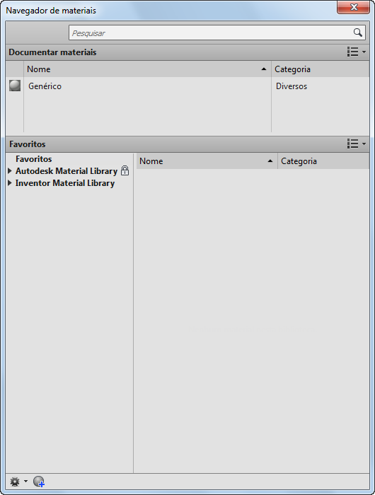

    • Localize o comando de Material na faixa de opções na guia Ferramentas do painel de Materiais e aparências. Também é possível acessar o comando de Material na Barra de ferramentas de acesso rápido. Clique no comando Material para abrir a caixa de diálogo do Navegador de materiais, Consulte Figura 1.
      Figura 1

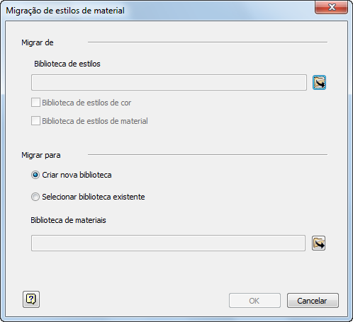

    • Clique em e selecione Migrar estilos do Inventor e obter Figura 2.
      Figura 2
    • Na caixa de diálogo Estilos de material especifique a localização da pasta de estilos herdadas que deseja migrar selecionando o botão do navegador da biblioteca de estilos. Nota: esta pasta deve incluir material.xml e color.xml.
    • Selecione a opção desejada para migrar uma biblioteca de estilo de material ou estilo de cor.
    • Se a Biblioteca de estilos de materiais é selecionada, a opção Biblioteca de estilos de cor também é ativada e não pode ser desativada. Como antes de referência e aparência de materiais devem ambas existir na biblioteca de materiais. No entanto, uma biblioteca pode apenas conter aparências. Se você preferir utilizar uma biblioteca independente para aparências migre a biblioteca de estilos de cor separadamente. Selecione a opção para Criar uma nova biblioteca. Se você já criou uma biblioteca no novo formato e deseja adicionar os estilos herdados a ela, selecione a opção Biblioteca existente.

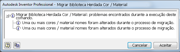

      Nota: Uma caixa de diálogo pode ser exibida se o nome de material ou a cor são alterados durante o processo de migração. Exemplo "Padrão" nome será alterado como "genérico". Clique em Ok para concluir a migração.

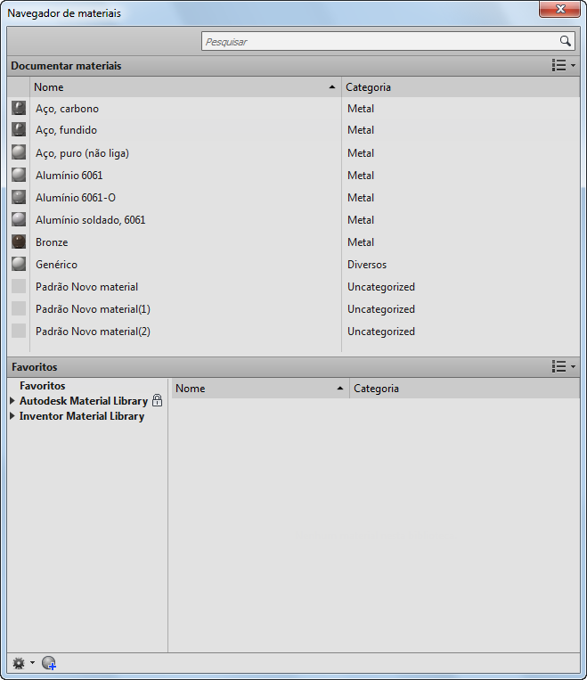

    • Abrir o modelo e os materiais e cores são migrados para os novos materiais e aparências do documento. O processo de migração é automático completado quando o modelo é salvo. Consulte Figura 5.
      Figura 5
