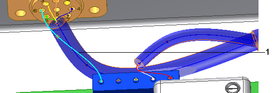

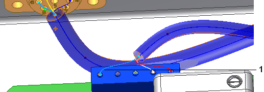

  2. Assegure-se de que a caixa Todos os fios não esteja ativada. Na janela de desenho, selecione Fio 1 (1) como o fio para anular a rota.
  3. Clique em OK na caixa de diálogo Anular a rota.
    Fio 1 (1) volta a seu estado sem rota.
