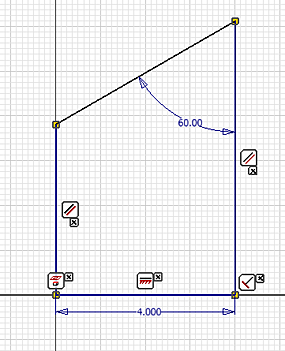

Saber quais restrições o programa aplica aos a cada fragmentos da geometria é crucial para predizer o comportamento do esboço.
  1. Clique com o botão direito do mouse em uma área vazia do esboço.
  2. Selecione Concluir no menu de contexto para finalizar a inserção das cotas.
  3. Clique com o botão direito do mouse, novamente, em uma área vazia do esboço.
  4. Agora selecione Exibir todas as restrições no menu de contexto.
    Note que aparecem ícones próximo de cada elemento de geometria com indicações sobre as restrições aplicadas.
