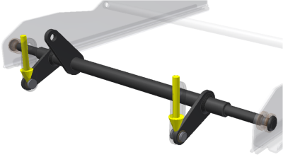

Para simular as condições que o projeto pode encontrar, adicione cargas de força nas áreas onde estas forças podem ser encontradas. Existem vários tipos de carga que podem ser utilizados. A lista a seguir explica os tipos de carga disponíveis:
Carga |
Informações específicas da carga |
Força |
Aplicar uma força a um conjunto de faces, arestas ou vértices. Quando a localização da força é uma face, a direção é automaticamente definida para o normal da face. A força aponta para o interior da peça. Defina as faces planas da direção, arestas retas e eixos. |
