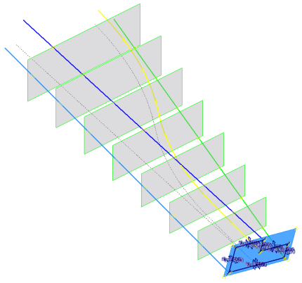

  1. Abrir Target.iam.
  2. Na faixa de opções, clique na guia Montagem painel Componente iCopy comando.
  3. Selecione Frame.iam na caixa de diálogo Selecionar montagem de origem. Clique em Abrir. É exibida a caixa de diálogo Restringir iCopy.

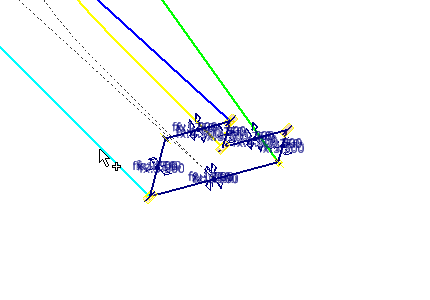

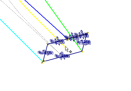

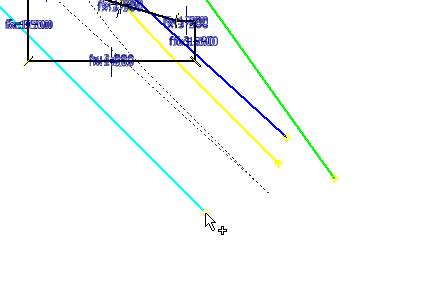

  4. Selecione o ponto de trabalho na extremidade da linha ciano (azul claro) para o ponto Inferior esquerdo.

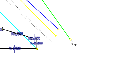

  5. Selecione o ponto de trabalho na extremidade da linha verde para o ponto Inferior direito.

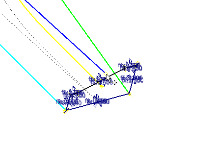

  6. Selecione o ponto de trabalho na extremidade da linha azul para o ponto Superior esquerdo.
  7. Selecione o ponto de trabalho na extremidade do spline amarelo para o ponto Superior direito.
  8. Selecione a guia Padrão de caminho para especificar a informação de caminho.
  9. Selecione a linha ciano (azul claro) para utilizar como caminho para o padrão (o botão Caminho é selecionado automaticamente). O plano de trabalho é selecionado automaticamente com base no caminho selecionado.

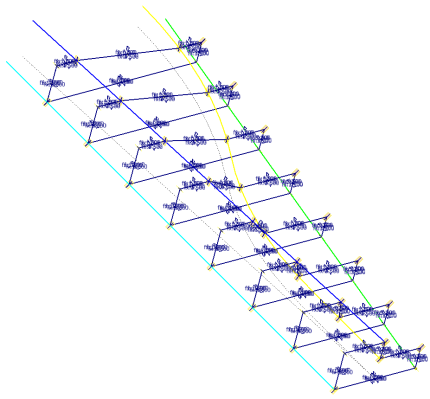

  10. Insira 8 no campo Número de instância.
  11. Insira 2500 mm no campo Deslocamento.
  12. Clique em Avançar para exibir a caixa de diálogo iCopy: nomes de arquivos. A caixa de diálogo Copiar / Reutilizar componentes de iCopy não é exibida porque não há componentes para reutilizar na definição de iCopy.
  13. Clique em OK para completar o comando. Os resultados de iCopy são criados como é exibido. Se o iCopy não for bem sucedido, volte ao modelo de iCopy e revise as etapas para criá-lo.
  14. Feche o arquivo. Não salve as alterações. Esta montagem é utilizada para testes adicionais.
