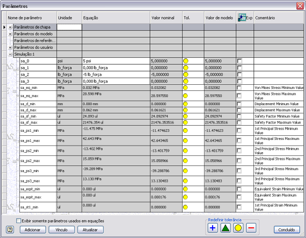

Os vários resultados da simulação podem ser enviados como parâmetros no modelo.
Criação de parâmetros de resultado:
- clique com o botão direito no nó do navegador Resultados e, a seguir, clique em Criar parâmetros de resultado.
Veja os parâmetros dos resultados:
- Na faixa de opções, clique na guia Gerenciar.
- No painel Parâmetros da guia Gerenciar, clique no comando Parâmetros. Os Parâmetros dos resultados são adicionados à lista dos demais parâmetros do modelo.
