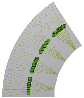

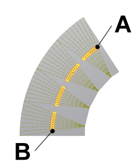

O método Reordenação dirigida de aplicar substituições de sequência de dobra requer a seleção de uma dobra inicial e uma dobra final. O sistema aplica uma nova sequência de ordem de dobra entre as dobras selecionadas.
A sequência de numeração também foi alterada. A dobra selecionada como posição inicial tem agora o número 1. As dobras restantes se numeram em sequência até a dobra selecionada como posição final.
