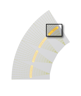

  1. Na faixa de opções, clique na guia Planificação painel Gerenciar Anotação de ordem de dobra .
    Uma série de números em círculos com um fundo amarelo aparecerá. Ao longo deste exercício, foque nestes símbolos numerados, situados na parte superior da planificação:

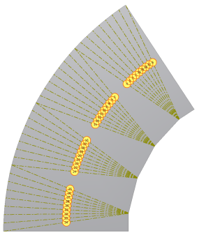

    Como você pode ver, estes números não têm atualmente uma sequência lógica:
