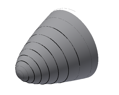

Criar uma curva de equação
Nesta seção, é criada uma curva de equação em um esboço 3D. Para esta curva, utilize coordenadas cilíndricas para a equação. Este esboço 3D será utilizado como caminho de uma operação de varredura.
  1. Crie um novo esboço 3D.
  2. Inicie o comando Curva de equação.
  3. Selecione o menu suspenso que exibe "coordenadas cartesianas" e selecione "Cilindrico" para alterar o sistema de coordenadas.
  4. Insira os seguintes valores:
    • r(t): t
    • θ(t): 1800 * t
    • z(t): t^2
    • Tmin: 0,5
    • Tmáx: 1,7
  5. Concluir o esboço.
