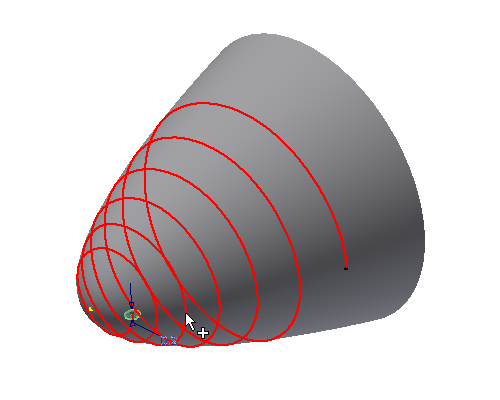

  1. Inicie o comando de plano de trabalho.
  2. Selecione a curva de equação 3D que acabou de criar e então selecione o ponto inicial da curva. Isto cria um plano de trabalho perpendicular à curva no ponto selecionado.

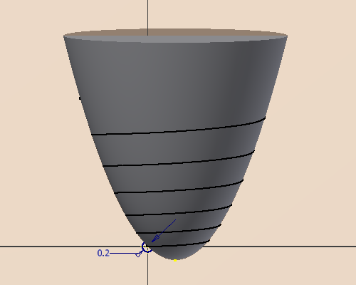

  3. Criar um novo esboço no Plano de Trabalho1.
  4. Projete o ponto inicial da curva de equação 3D. Este é o mesmo ponto utilizado para criar o plano de trabalho.
  5. Criar um círculo. Utilize o ponto projetado como o ponto central do círculo.
  6. Dimensione o círculo como 0.2 mm.
  7. Concluir o esboço.

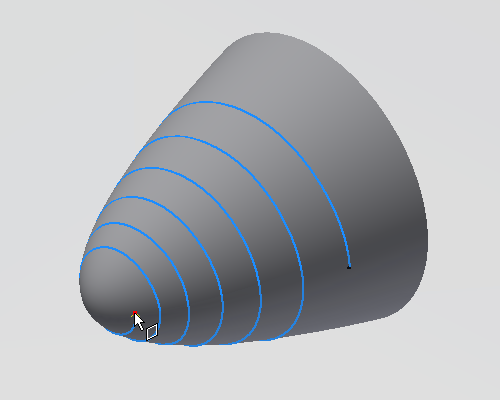

  9. Inicie o comando de Varredura. O círculo é automaticamente selecionado como o perfil.
  10. Selecione a curva de equação 3D como o caminho.

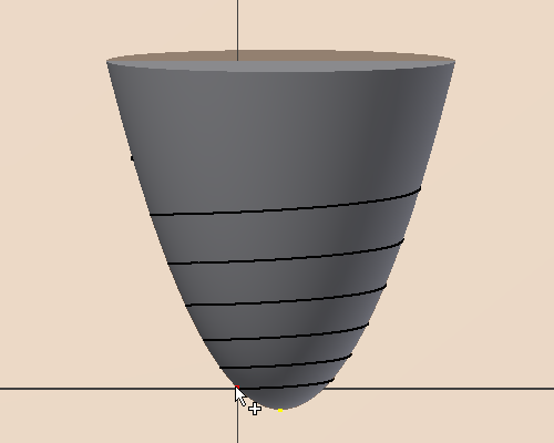

  11. Alterar a operação para Cortar.
  12. Clique em Ok.
