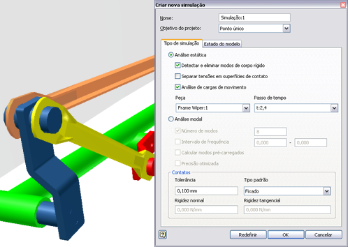

  1. Na faixa de opções, clique na guia Análise de tensão painel Gerenciar Criar simulação . É aberta a caixa de diálogo Propriedades da simulação.
  2. Na guia Tipo de simulação, marque a opção Análise de cargas em movimento. Controles adicionais são ativados.
  3. Selecione a peça da lista disponível.
  4. Selecione o intervalo de tempo da lista de intervalos de tempo. A lista contém os intervalos de tempo gerados na Simulação dinâmica.
  5. Clique em Aceitar. Uma nova simulação é criada para o componente selecionado. Todas as cargas apropriadas relacionadas à ocorrência preenchem a pasta Cargas no navegador.
  6. Complete a definição da simulação.
  7. Execute a simulação.

  1. Clique com o botão direito do mouse no nó do navegador da simulação e clique em Editar propriedades da simulação.
  6. Realize quaisquer modificações de parâmetros da simulação que sejam necessários.
