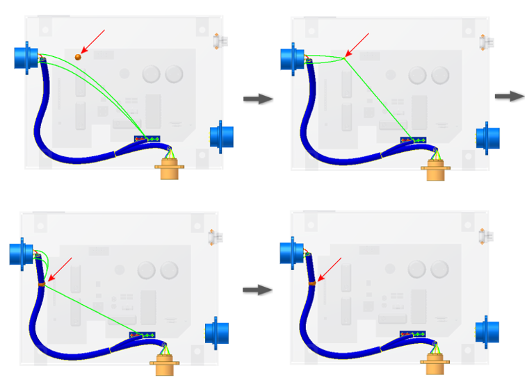

Cria a emenda nos condutores para visualizar o efeito da emenda. A seguir, redefina a emenda em um segmento. Por último, faça o roteamento dos condutores no segmento.
É possível criar a emenda em um segmento, importar os fios na emenda e, por último, rotear os fios. Também é possível conectar fios a emendas manualmente.
