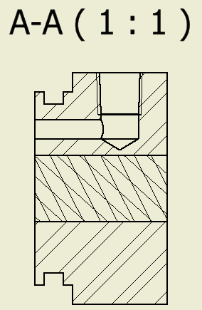

Criar esboço. No grupo Desenhar, clique em Projetar geometria e selecione as quatro linhas do meio da vista. Clique em Concluir (Esc).
Na guia Esboço, no grupo Desenhar, clique em Região recheada/hachura e clique no perfil definido pelas linhas de esboço projetadas.
O padrão é exibido no esboço. Ainda que foi selecionado o padrão Amostra1, o resto das configurações não foram atualizadas. A configuração anterior do Ângulo não funciona bem com este padrão; portanto, prove com diferentes ângulos.
Em Ângulo, insira 90 graus e clique em OK.
A caixa de diálogo é fechada. Clique em Concluir esboço para voltar ao desenho. A vista de seção é similar à imagem seguinte.
