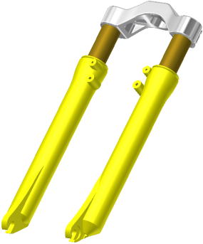

O tutorial apresenta uma montagem do Inventor. Ele demonstra o processo para criar, solucionar e visualizar resultados usando plotagens 3D para ilustrar as diversas formas de modos e os valores de frequência correspondentes.
Os contatos manuais e a seleção de configurações de malha avançadas estão incluídos. As primeiras 10 formas de modo são encontradas e os resultados são explicados.
