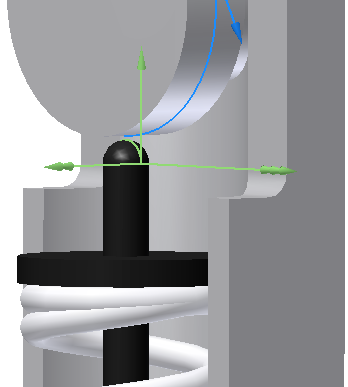

Inserção de uma junta de contato
A seguir, é adicionada uma junta entre a came e a válvula.
  1. Clique em Inserir junta.
  2. Selecione Contato 2D no menu suspenso.
  3. Selecione o contorno de esboço no lóbulo da came, tal como é exibido.
  4. Selecione o contorno de esboço na parte superior do soquete da válvula, tal como é exibido.
    Nota: Assegure-se de selecionar o esboço e não a geometria que o rodeia. Pode ser necessário usar o zoom ou a ferramenta Selecionar outro para selecionar o contorno.
  5. Clique em OK.
    A junta de contato é criada e adicionada ao grupo Juntas de contato, recém adicionado ao navegador.
