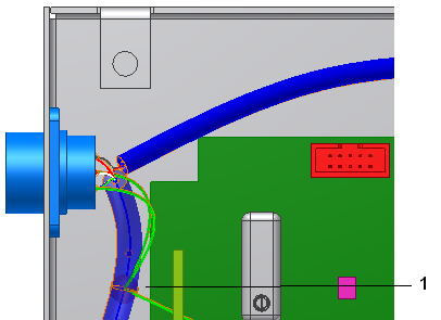

  2. Clique no segmento para localizar a emenda (1). Clique diretamente no spline no centro do segmento ou clique em um ponto de trabalho do segmento.
  3. Na faixa de opções, clique na guia Cabeamento elétrico painel Rota Rota automática .
  4. Certifique-se que Todos os fios sem rota esteja selecionada e clique em OK.
    Os fios são roteados no segmento emendado e saem da ramificação do segmento.

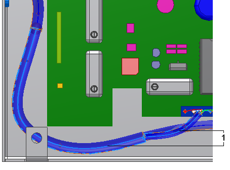

  5. No navegador, clique com o botão direito Fio2_1 e selecione Ver caminho para assegurar-se de que os fios foram roteados como o intencionado.
    O caminho dos arames (1) é destacado na emenda com os segmentos que o fio está roteado.
