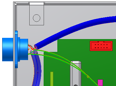

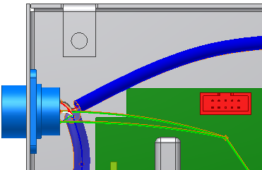

Redefinição de uma emenda no fio ou em uma localização arbitrária
  1. Clique com o botão direito na emenda e selecione Redefinir emenda no menu de contexto.
  2. Clique em uma nova localização no mesmo fio.
  3. Clique de novo com o botão direito na emenda, selecione Redefinir emenda e selecione uma nova localização no anexo.
    Os fios são movidos com a emenda.
  4. Utilize Desfazer duas vezes para devolver a emenda para sua localização original.
