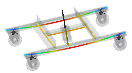

É possível ajustar a escala da deformação do modelo usando as opções do menu suspenso Ajustar visualização de deslocação no painel Exibir.
Expanda a pasta Resultados e clique duas vezes no nó Deslocação do navegador.
Selecione um múltiplo para aprimorar a visualização da deformação do modelo.
Na imagem seguinte, está selecionada a opção Ajustar x0,5.
Na imagem seguinte, está selecionada a opção Ajustar x5.
