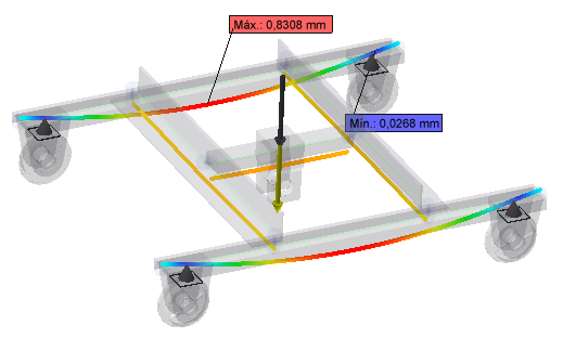

Os valores mínimo e máximo exibem rapidamente as localizações dos extremos da carga.
No painel Exibir, clique em Valor máximo . Na janela de desenho, uma legenda com chamada de detalhe aponta a localização do valor máximo.
No painel Exibir, clique em Valor mínimo . Na janela de desenho, uma legenda com chamada de detalhe aponta a localização do valor mínimo.
Nota: É possível arrastar os identificadores para diferentes posições.
A imagem seguinte mostra os valores máximo e mínimo para o traçado de resultados de Deslocação.
