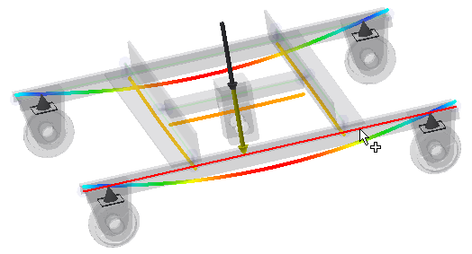

É possível exibir resultados detalhados para as vigas selecionadas. No painel Resultado, clique em Detalhe de viga
Em primeiro lugar, selecione uma viga cujos resultados deseje ver em tela. Selecione uma viga como é exibido na imagem seguinte.
