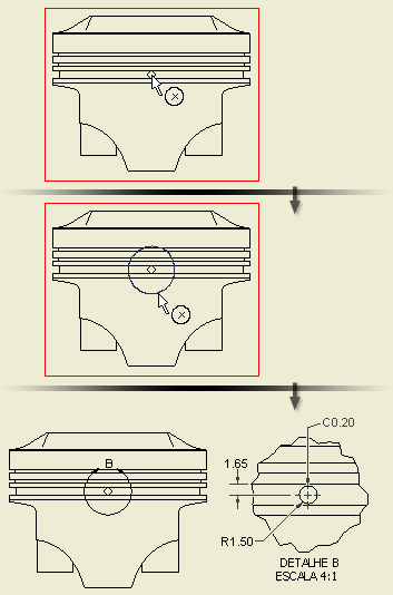

Acesso: |
Faixa de opções:
guia Inserir vistas
painel Criar
Detalhe
Legenda/escala da vista
Especifica a legenda e a escala da vista. |
Identificador da vista |
Edita o identificador da vista. |
Escala |
Define a escala da vista, com relação à peça. Insira a escala na caixa ou clique na seta para selecionar uma na lista de escalas utilizadas habitualmente. Pode ser inserida uma escala que não esteja na lista. A nova escala aparece na lista em cima de uma linha e fica disponível enquanto o Autodesk Inventor LT estiver aberto. Não é adicionada à lista de escalas do estilo Padrão. Nota: A alteração da escala de um vista principal não afeta a escala da vista de detalhe.
Exibe ou oculta a legenda da vista. |
Edita o texto da legenda da vista na caixa de diálogo Formatar texto. |
Estilo
Define o estilo de exibição da vista. O tipo de exibição padrão para uma vista de detalhe é o mesmo que o da vista principal correspondente. Para alterar o estilo de exibição, clique em um comando. |
Define a exibição para mostrar as linhas ocultas. |
Define a exibição para remover as linhas ocultas. |
Define a exibição para que exiba um estilo de hachura. |
Visualização
Forma da borda |
Especifica a forma da borda como Circular ou Retangular para vistas de detalhe. A forma da borda é a mesma para a vista principal e para a vista de detalhe. |
Forma do corte |
Especifica o tipo da linha de corte como Irregular (o tipo padrão para as duas formas da borda) ou Suavizado. |
Exibir limite de detalhe pleno |
Exibe um limite pleno (circular ou retangular) ao redor da vista de detalhe resultante. |
Exibir linha de conexão |
Exibe uma linha de conexão entre a borda e o limite pleno na vista de detalhe. |
