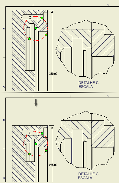

Utilize o comando Associar para associar as definições de vista de detalhe à sua vista principal no ambiente de desenho. Se as cotas ou as relações de posição da geometria da vista principal forem alteradas, a definição da vista de detalhe associada permanecerá associada com o vértice de associação especificado pelo usuário e será movida com ele.
A definição de vista mantém sua posição com relação à vista principal. Aparecerá um símbolo de pino ao lado de cada vista associada ou símbolo no navegador.
Na imagem a seguir, a definição da vista associada é movida com a geometria do modelo quando a geometria do modelo é redimensionada.
Podem ser utilizados pontos de extremidade, pontos centrais e pontos médios para o vértice de associação da definição da vista. A associação também pode ser excluída.
