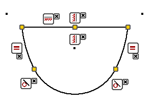

  12. Crie três arcos, como mostrado na imagem seguinte, e adicione as restrições listadas. O esboço pode ser ligeiramente diferente até as cotas serem adicionadas.
    • Uma restrição horizontal na linha.
    • Uma restrição de tangência entre os segmentos de arco.
    • Uma restrição vertical entre o ponto central do arco do meio e o ponto central da linha horizontal.
    • Uma restrição de igualdade nos dois arcos laterais.
    Observe que os pontos centrais dos dois arcos iguais ficam fora da forma e acima da linha horizontal. Após adicionar as restrições, arraste um dos centros de arco para coincidir com a imagem.
