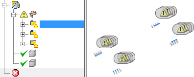

- No navegador, ative a visibilidade da superfície composta com erros.
- Expanda a entrada do navegador da superfície composta para exibir os tipos e a quantidade de erros. Clique em uma pasta com erros ou em um erro individual para realçá-lo na tela gráfica.
As guias de montagem contêm muitos erros.
Na faixa de opções, clique no comando Corrigir erros.
- Selecione o corpo composto no navegador ou na janela de desenho.
A caixa de diálogo Corrigir erros exibe que 64 erros foram encontrados no corpo. Não altere a tolerância padrão Alteração permitida.
Clique em Analisar corpos selecionados. Quando a análise for concluída, a caixa de diálogo exibe 12 erros corrigidos na alteração permitida.
- Clique em OK para corrigir os erros que podem ser reparados na tolerância.
Clique em Concluir reparo para sair do ambiente.
