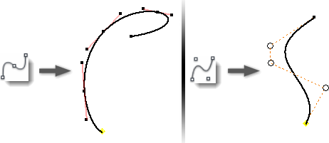

As splines são curvas cujo raio se altera constantemente. O Inventor suporta dois tipos de splines: vértice de interpolação e de controle.
Uma interpolação de spline passa pelos pontos de seleção. A spline é modificada com controladores nos pontos.
Uma spline de vértice de controle passa pelos pontos inicial e final, mas não passa pelos pontos de seleção intermediários. Os pontos definem uma estrutura de controle que é usada para modificar a spline.
Depois que uma spline é criada, você pode alterar o tipo de spline no menu de contexto.
