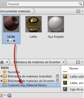

Como faço para manter meus estilos de cor personalizados como Aparências?
É preciso criar uma biblioteca personalizada e preenchê-la com as aparências que você deseja manter a partir de todos os documentos que contenham uma única imagem personalizada. Criar e preencher uma biblioteca personalizada
. O Navegador de aparência é exibido.
(Gerenciar) e clique em Criar nova biblioteca. Clique com o botão direito do mouse na nova biblioteca no painel inferior esquerdo e clique em Criar categoria.
Nome da Categoria.

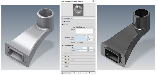

A aparência migrada é diferente daquela que eu desejava. Por que isso ocorre e como posso alterar a aparência?
As aparências são exibidas de forma diferente dependendo do estilo visual atual. Estilos visuais Sombreados são diferentes dos estilos visuais Realistas em função das propriedades de aparência utilizadas para exibir esses estilos visuais.
Quando você trabalha com a interface de usuário Material e aparência, o rastreio de raio é desativado (ele é ativado por padrão quando o estilo visual Realístico é usado), portanto, a seleção de um material ou aparência consistente com suas necessidades depois de rastrear um raio pode acarretar em modificações da aparência ou na criação de uma nova.
O tipo Aparência genérica exibe mais propriedades do que qualquer outro tipo de aparência. O número de propriedades exibidas é alterado de acordo com o tipo. Portanto, vamos fazer um breve percurso virtual exemplificando a criação de uma nova aparência.
Criar uma nova aparência genérica. Uma nova aparência é adicionada à seção Documento e aberta no Editor de aparência. A imagem a seguir mostra o que você de esperar com base na definição da aparência e qual modo de estilo visual está ativo. À esquerda, encontra-se o Estilo visual sombreado e, à direita, o Estilo visual realista.
Como você pode ver, há uma diferença de cor e brilho. Isso é atribuído às propriedades que não são utilizadas em um estilo visual Sombreado durante a renderização da cena. Consulte a documentação do Editor de aparência para obter mais informações sobre as propriedades de tipos de aparência que são compatíveis com o estilo visual Sombreado.

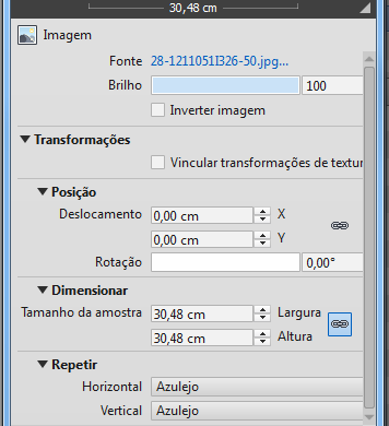

A textura da minha aparência está incorreta. Como posso ajustá-la?
Os estilos de cor personalizados com mapas de textura podem requerer modificações de textura adicionais. Para ajustar texturas, você deve estar no Editor de aparência ou usar as ferramentas na tela da documentação do Editor de aparência. Veremos como isso é feito usando o Editor de aparência e retomando o processo a partir das informações na pergunta anterior.
para quebrar o vínculo de proporção.
