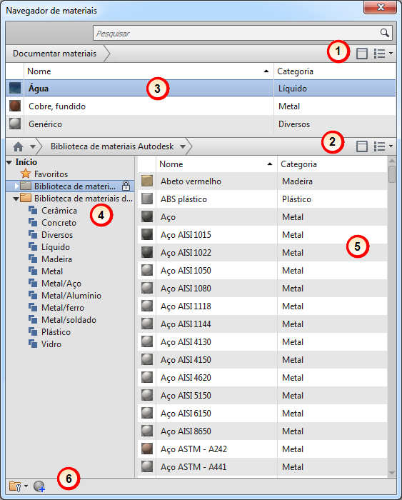

Uma biblioteca de materiais é uma coleção de materiais e recursos relacionados. A Autodesk fornece algumas bibliotecas, e é possível criar bibliotecas para organizar os materiais. É possível compartilhar bibliotecas com outras pessoas em sua equipe. Utilizando as mesmas bibliotecas com o Autodesk Inventor e o Revit suporta o uso de materiais consistentes.
As bibliotecas de que a Autodesk oferece são bloqueados, como é indicado por um ícone de cadeado. Não é possível excluir ou substituir materiais em uma biblioteca bloqueada. É possível copiar os materiais de uma biblioteca bloqueada para uma biblioteca desbloqueada criada pelo usuário, na qual é possível substituir ou excluir materiais.
As bibliotecas podem ser subdivididas, adicionando categorias e movendo materiais para as categorias. Uma biblioteca fornecida pelo Autodesk contém muitas categorias de materiais organizadas por tipo, como concreto, metal e vidro. As bibliotecas e categorias que você cria podem refletir métodos diferentes de organização, como por nome do projeto ou uso.
Para trabalhar com bibliotecas, na barra de ferramentas de acesso rápido, clique em Material
para abrir o Navegador de materiais.
Adicionar material ao documento atual, primeiro encontre o material em uma biblioteca existente e, a seguir, utilize um dos seguintes métodos:
Adicionar para
Materiais do documento. Copiar material para a biblioteca, use um dos seguintes métodos:
Adicionar para
<nome da biblioteca>. É possível copiar um material para uma biblioteca onde outro material com o mesmo nome já existe. Neste caso, você será solicitado a substituir a versão no local de destino, ou manter ambos.
