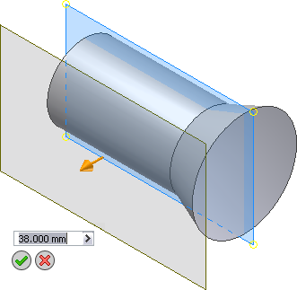

  4. Clique no Plano XY. A seguir, deve ser criado um plano de trabalho paralelo ao plano XY padrão (realçado em azul), mas em uma distância especificada.
  5. Clique no manipulador de seta de distância dourado e arraste o plano de trabalho paralelo em uma direção positiva (para você) de 38 mm, aproximadamente. Alternativamente, é possível inserir diretamente 38 na caixa de entrada de valor. Não é necessário incluir os mm se este método for selecionado.
  6. Clique no botão verde OK para criar o plano de trabalho com deslocamento paralelo e finalizar o comando.
A nova operação, Plano de trabalho1, é adicionada ao navegador modelo.
