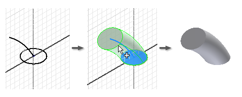

Ao criar uma operação de varredura, é necessário criar um esboço de um caminho que efetua a interseção com o plano do esboço do perfil.
Para posicionar esboços de caminho e perfis , crie dois planos de trabalho que se interceptam ou crie um corpo da operação intermediário, como um bloco.
