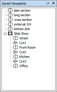

Janela Pontos de vista salvos
A janela Pontos de vista salvos é uma janela encaixável que permite pular para pontos de vistas predefinidos sem ter que navegar a cada vez para alcançá-los.
As animações do ponto de vista também são salvas com os pontos de vista, já que simplesmente uma lista de pontos de vista tratados como quadros-chave.
Ícones são utilizados para representar diferentes elementos:
representa uma pasta que pode conter todos os outros elementos (incluindo outras pastas).
representa um ponto de vista salvo no modo ortogonal.
representa um ponto de vista salvo no modo de perspectiva.
representa um clip de animação do ponto de vista.
representa um corte inserido em um clip de animação do ponto de vista.
É possível selecionar mais de um ponto de vista mantendo pressionada a tecla Ctrl e clicando com o botão esquerdo do mouse ou clicando com o botão esquerdo no primeiro elemento e então clicando no último elemento enquanto mantém pressionada a tecla Shift.
Você pode arrastar pontos de vista em torno da janela Pontos de vista salvos mas não pode salvar quaisquer alterações.
Não há botões nesta janela e os comandos são invocados através de menus de contexto.
