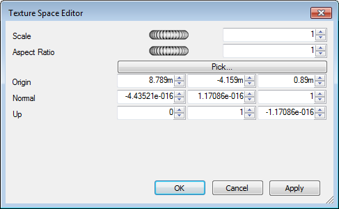

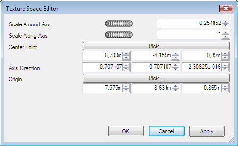

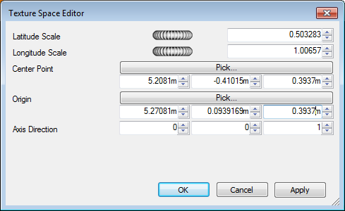

  2. Você pode efetuar o ajuste fino do espaço de textura de um time ao clicar em Edit na guia Texture Space da janela Presenter. O Texture Space Editor relevante é aberto.
    O editor de espaço de textura plana:
    Ou o editor de espaço de textura cilíndrica:
    Ou o editor de espaço de textura esférica:
