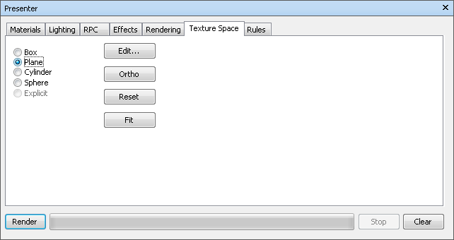

O espaço de textura descreve a forma pela qual uma textura é aplicado em um item. Por exemplo, a aplicação de um espaço de textura cilíndrica em uma tubulação, irá causar a renderização mais natural das texturas na tubulação. Um espaço de textura de um item pode ter sido atribuído do aplicativo de CAD original e armazenado no arquivo de CAD nativo, ou definido na janela Presenter com as opções de Box, Plane, Cylinder ou Sphere. A opção Explicit permite que um espaço de textura definido pelo usuário seja aplicado, e estará disponível de um item tiver tido um espaço de textura aplicado ao mesmo no aplicativo de CAD original. Cada opção do espaço de textura aplica alguma geometria delimitante imaginária em torno do item e "embala" a textura da melhor forma que conseguir à geometria sob esta geometria delimitante.
Se você aplicou um textura em um item, a janela Presenter irá tentar estabelecer o melhor ajuste entre os quatro espaços de textura disponíveis. Caso não seja esta sua intenção, então é possível editar o espaço de textura.
