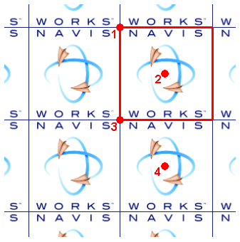

Alguns sombreadores são descritos como "embalados". Estes definem um material de duas dimensões plano, como um papel de parede. Os materiais abaulados precisam de um sombreador de espaço de textura para definir como deveriam ser aplicados (embalados em torno) em um objeto tridimensional. Os materiais que incluem um sombreador embalado também podem incluir um sombreador de espaço de textura. Um tipo especial de sombreador de espaço de textura, denominado um sombreador de layout, pode ser utilizado para transformar (rotacionar, esticar, deslocar) o material bidimensional antes de ele ser aplicado ao objeto tridimensional. As transformações tem base em torno de um ponto de origem, o qual por padrão, é o canto superior esquerdo da imagem (consulte o diagrama abaixo, onde a imagem está inscrita no quadrado vermelho, o que é então repetido. A origem padrão é o Point 1). A seleção da caixa de seleção Offset Center irá reposicionar a origem do centro da imagem (Point 2). Finalmente, no perfil Developer , é possível editar o Decal Mode, escolhendo entre Default ou Normalized. Selecionar Normalized irá mover a origem para o canto inferior esquerdo da imagem (Point 3, com a opção Offset Center desmarcada). Com Normalized e Offset Center selecionadas, a origem será reposicionada no centro da imagem repetida, diretamente abaixo do (Point 4).
