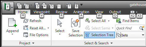

O Autodesk Navisworks fornece teclas de aceleração ou dicas de teclas. Isso permite que você use o teclado em vez do mouse para interagir com a janela do aplicativo.
Dicas de teclas são fornecidas para o menu do aplicativo, barra de ferramentas Acesso rápido, e faixa de opções. É possível usar também os atalhos de teclado "old style", tais como CTRL + N para abrir um novo arquivo e CRTL + P para imprimir o arquivo atual.
Para exibir dicas de teclas, pressione ALT. As dicas de teclas (letras ou números) são exibidas na tela próximas do comando correspondente ou elemento da interface do usuário. Pressione a tecla de aceleração exibida para imediatamente invocar o comando desejado ou para exibir o elemento da interface do usuário. Por exemplo, ao pressionar ALT, e a seguir, pressionar 1 criará um novo arquivo.
Para ocultar as dicas de tecla, pressione ALT novamente.
