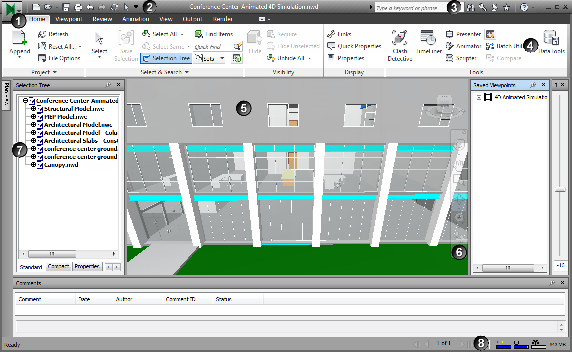

Partes da interface do Autodesk Navisworks
Esta seção descreve brevemente os componentes principais da interface padrão do Autodesk Navisworks.
A interface do Autodesk Navisworks é intuitiva e fácil de aprender e usar. Você pode ajustar a interface do aplicativo para coincidir com sua forma de trabalho. Por exemplo, é possível ocultar janelas encaixáveis raramente usadas, para que não tumultuem a interface. É possível adicionar e remover botões da faixa de opções e da barra de ferramentas Acesso rápido.
Você pode aplicar um tema diferente à interface padrão.
1. Botão e menu do aplicativo 5. Scene View
2. Barra de ferramentas Quick Access 6. Barra de navegação
3. InfoCenter 7. Janelas encaixáveis
4. Faixa de opções 8. Barra de status
