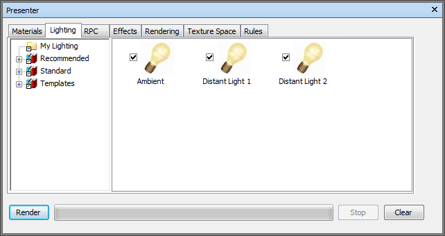

Guia Lighting
Como as guias Materials, Effects e Rendering, a guia Lighting é dividida em dois painéis, com os arquivos à esquerda e a paleta à direita. O arquivo contém luzes individuais, assim como estúdio de luz. Um estúdio de luz é uma combinação de luzes que funcionam bem juntas. A paleta contém todas as luzes que estão ativas na cena.
Para aplicar uma luz na cena, arraste-a de um arquivo para a paleta, em qual ponto é possível editar seus parâmetros, se necessário. A luz é adicionada as já existentes na cena.
Para aplicar um estúdio de luz na cena, arraste-o de um arquivo para a paleta. Todas as luzes no estúdio de luz substituem as luzes já existentes na cena. Os estúdios de luz são aplicados de forma inteligente na cena. O estúdio de luz é orientado e dimensionado para coincidir com a cena no qual está sendo aplicado. Você também pode expandir um estúdio de luz no arquivo e arrastar as luzes individualmente para a paleta. Caso você faça isso, as luzes não são orientadas ou dimensionadas para coincidir com a cena.
Cada luz tem uma caixa de seleção na cena para acender ou apagá-la.
