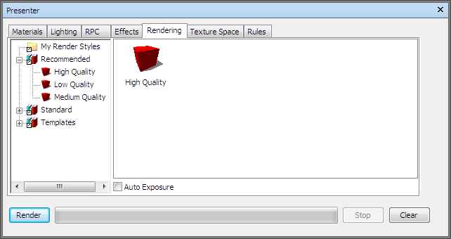

Guia Rendering
Como as guias Materials, Lighting, e Effects, a guia Rendering é dividia em dois painéis, com os arquivos à esquerda e a paleta à direita. Esta guia está onde você seleciona em qual estilo e como deseja que a cena seja renderizada. Cada arquivo tem um número de diferentes estilos de renderização entre os quais escolher um.
Nota: Um completo manual de referência para todos os tipos de renderização é incluído com a API do Autodesk Navisworks (consulte \API\COM\documentation\shaders.chm). A API do Autodesk Navisworks está incluída no Autodesk Navisworks 2014; é um recurso opcional no instalador e é instalada por padrão na subpasta API na pasta de instalação do Autodesk Navisworks.
