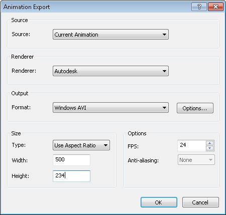

  1. Clique na guia Animation painel Export Export Animation .
    A caixa de diálogo Animation Export é aberta.
  2. Para exportar a animação do ponto de vista no momento selecionada, selecione Current Animation na caixa Source.
    Para exportar a animação do objeto no momento selecionada, selecione Current Animator Scene na caixa Source.
    Para exportar uma sequência do TimeLiner , selecione TimeLiner Simulation na caixa Source.
  3. Defina o resto das caixas na caixa de diálogo Animation Export, e clique em OK. Para obter mais informações, consulte Caixa de diálogo Animation Export.
