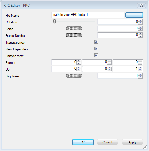

  1. Abra a janela Presenter e clique na guia RPC.
  2. No painel esquerdo, expanda o arquivo Templates, e arraste o ícone RPC para a paleta na direita.
  3. Clique duas vezes no ícone RPC na paleta.
  4. No RPC Editor, clique no botão Browse (...) no campo File Name.
  5. Na caixa de diálogo Open RPC File , localize o arquivo RPC desejado, e clique em Open. OAutodesk Navisworks possui uma pequena seleção de arquivos RPC. Você pode encontrá-los sob a pasta de instalação, por exemplo, C:\Arquivos de programa\Autodesk\ Navisworks Manage 2014\ presenter\lads\layla_data\textures\RPC. Você pode utilizá-los para criar uma cena simples com algumas pessoas, vegetação e árvores.
  6. Ajuste as configurações no RPC Editor como necessário, e clique em OK.
