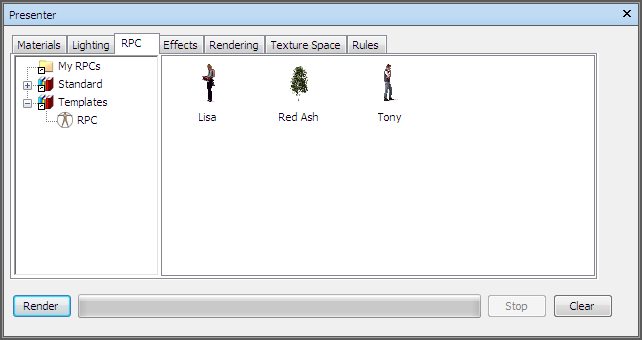

Como as guias Materials, Lighting, e Rendering, a guia RPC é dividia em dois painéis, com os arquivos à esquerda e a paleta à direita. Esta guia é onde você configura os RPCs.
