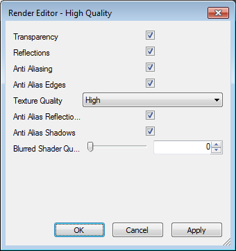

Para editar seu estilo de renderização escolhido, clique duas vezes no estilo na paleta. A caixa de diálogo Render Editor é aberta. Cada editor será diferente para cada tipo de estilo de renderização. O editor High Quality é aqui mostrado:
Nota: Se o perfil Presenter no Options Editor (consulte Página Presenter para obter mais informações) estiver definido como Advanced, a caixa de diálogo irá incluir uma lista completa dos parâmetros disponíveis e irá permitir alterar o tipo de primeiro plano.
