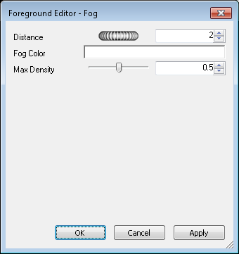

Adicionar efeitos de primeiro plano é similar à adicionar efeitos de segundo plano. Clique duas vezes em um efeito na paleta para abrir o Foreground Editor. Cada editor será diferente para cada tipo de primeiro plano. O editor Fog é aqui mostrado:
A qualquer momento, clique em Apply para aplicar as edições do parâmetro na cena.
