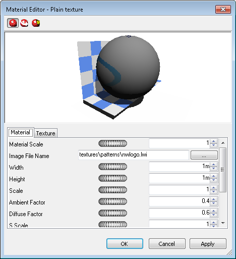

  1. Expanda o arquivo de materiais Templates, e clique duas vezes no material Plain Texture para adicioná-lo a paleta da cena, e para abrir o Material Editor.

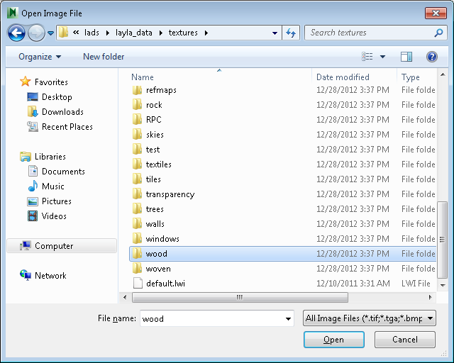

  2. Na guia Material(ou guia Color, se estiver em um perfil Developer) clique no botão Browse (...) próximo da caixa de texto Image File Name. A caixa de diálogo Open Image File é aberta.
  3. Procure e selecione o seu arquivo de imagem, e clique em Open.
  4. Você pode então precisar ajustar alguns dos parâmetros de textura do novo material, por exemplo, sua escala, rotação, deslocamento ou reflexão (se estiver de trás para frente). Estes podem ser editados na guia Texture. Consulte Editar materiais do Presenter para obter mais informações.
