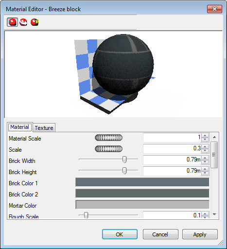

Para editar um material, clique duas vezes na paleta ou clique com o botão direito do mouse nela e clique em Edit no menu de contexto. A caixa de diálogo Material Editor é aberta, a qual irá variar para diferentes tipos de material. Não é possível adicionar ou remover parâmetros em um material. Somente é possível editar aqueles existentes. Portanto, é importante usar o tipo correto de modelo de material para o material que você deseja editar. A caixa de diálogo para textura procedural Breeze Block é mostrada abaixo e será utilizada como um exemplo de como editar um material.
Nota: Se o Presenter profile no Options Editor (consulte Presenter Page para obter mais informações) estiver definido para Advanced, existem mais guias e parâmetros para editar nesta caixa de diálogo. Em particular, há as guias Reflectance, Transparency, Displacement e 2D Texture Space , e no topo de cada guia há um tipo Shader , que permite alterar completamente o tipo de material e todos os outros parâmetros.
