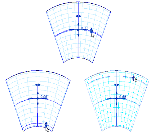

Cada correia representa a linha ao longo da superfície na qual a distância entre eixos é medida. A distância é medida por banzos, não por comprimentos da curva. Você pode mover as correias ao longo de seus respectivos eixos para ajustar onde a distância é medida. Clique e arraste os manipuladores da correia para reposicioná-los.
Nota: Clicar em um manipulador de correia fará com que a posição da correia seja ligeiramente empurrada na respectiva direção do manipulador.
A imagem a seguir exibe o reposicionamento da correia ao longo do eixo U.
